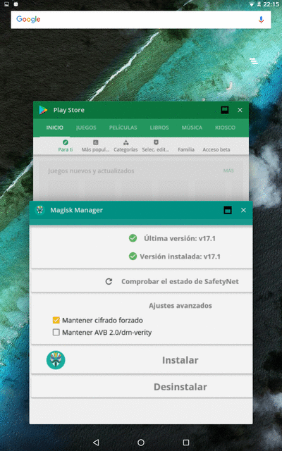

Rootear BQ M8.
ROOT BQ M8
Bueno pues al final he conseguido rootear esta maldita tablet. El proceso es facil pero se borran todos los datos de la tablet.
MATERIALES
- Ordenador
- Cable usb
- Este zip
- Tener actualizada la tablet a la ultima version de software
PROCEDIMIENTO
- Activar la depuracion usb en la tablet
- Activar desbloque oem en la tablet (ajustes de desarrollo)
- Descargar el zip
- Descomprimirlo
- Apagar la tablet, reiniciar en recovery y elegir la opcion reboot bootloader
- Una vez ponga fastboot mode en la tablet ejecutamos desbloquear bootloader.bat y seguimos los pasos
- Cuando ya tengamos el bootloader desbloqueado ejecutamos el archivo root.bat y cuando finalice ya tendremos root en nuestra tablet!
Gracias a @Celentano94 por la guía.
1- Descargar este apk e instalarlo sin abrirlo:
https://forum.xda-developers.com/att...3&d=1516377687
2- Abrir MagiskManager, ir al apartado de descargas, buscar Xposed Framework.
3- Darle a instalar al que solo dice Xposed Framework.
4- Esperar a que se instale, el detectará la versión de android y la arquitectura.
5- Reiniciar y esperar a que se optimicen toodas las aplicaciones (paciencia por que hay 117)
6- Abrir la app Xposed Installer y descargar y disfrutar de los módulos que tu quieras!
CUSTOM RECOVERY:
Como no he podido instalar ningun custom recovery tenemos una alternativa: FLASHFIRE. Flashfire es una app que tiene la misma funcion que un custom recovery.
Desgraciadamente FlashFire no ess compatible con Magisk así que de momento no hay custom recovery ni custom roms..
CUALQUIER DUDA COMENTADLA.

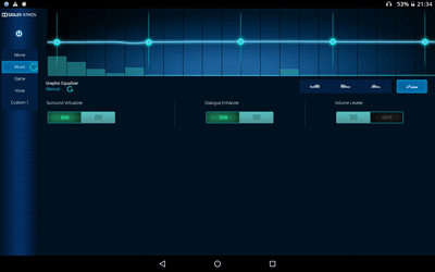

DOBLY ATMOS:
COMO?:
1. Abrimos Magisk
2. Vamos al apartado de descargas
3. Buscamos Collective Dobly Atmos
4. Le damos a instalar
5. En el instalador os preguntara que port quereis instalar y tendreis que dar volumen - todo el rato (Hasta elegir el dobly port del lenovo a7000)
6. Esperar a que acabe
7. Reiniciar y disfrutar

ACTIVAR MULTIVENTANA
Como?
- 1 descargar explorador de archivos root. (ES FILE EXPLORER O ROOT EXPLORER)
- Abrir el explorador ir a la carpeta system, abrir el build.prop y modificar estas lineas:
ro.build.type=user a ro.build.type=userdebug
- En el mismo build.prop bajar hasta el final y añadir la siguiente línea:
persist.sys.debug.multi_window=true
- Guardar y reiniciar.
Última edición por R0rtiz2 Día 18/10/18 a las 22:18:20
Como?
Hola compi, si le hago root a la M10 FHD, esto también serviría para activar la multiventana??
Salu2!!

Originalmente Escrito por juanxo1 Ver Mensaje
Salu2!!
Si compi!
Luego si quieres te paso otra rom para que la pruebes
