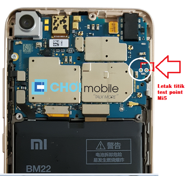

El cable EDL está capado desde la versión 8.2.2.0. Si ya la tenías no te va a quedar otra que abrir el móvil y usar el testpoint.
Es muy muy fácil.

Ay Dios mío abrir el móvil... :O y cómo se abre el movil?? con que tipo de herramientas? mi version de miui era la 7.2.8 o algo así
