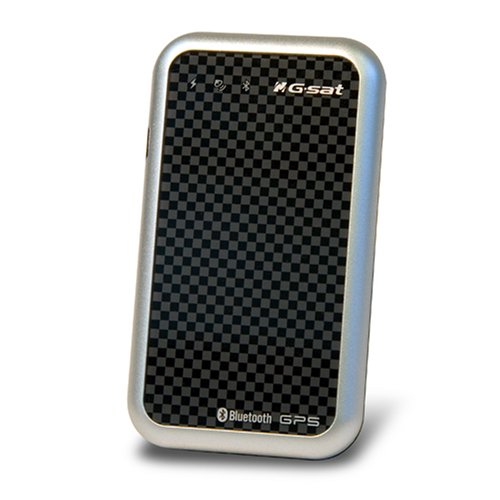

estoy pensando en comprar el GlobalSat BT-368i Bluetooth GPS Receiver por amazon...que es una antena externa para ver si mejora la recepcion de satelites en mi imagio...hay alguien que lo tenga o lo haya probado....
http://www.amazon.com/GlobalSat-BT-3...4796901&sr=1-3

[quote=KKROTO80;1061177]estoy pensando en comprar el GlobalSat BT-368i Bluetooth GPS Receiver por amazon...que es una antena externa para ver si mejora la recepcion de satelites en mi imagio...hay alguien que lo tenga o lo haya probado....
Amigo con una antena externa bluetooth, funciona exelente en mi imagio. pero igual quiero que funcione con la antena interna.
