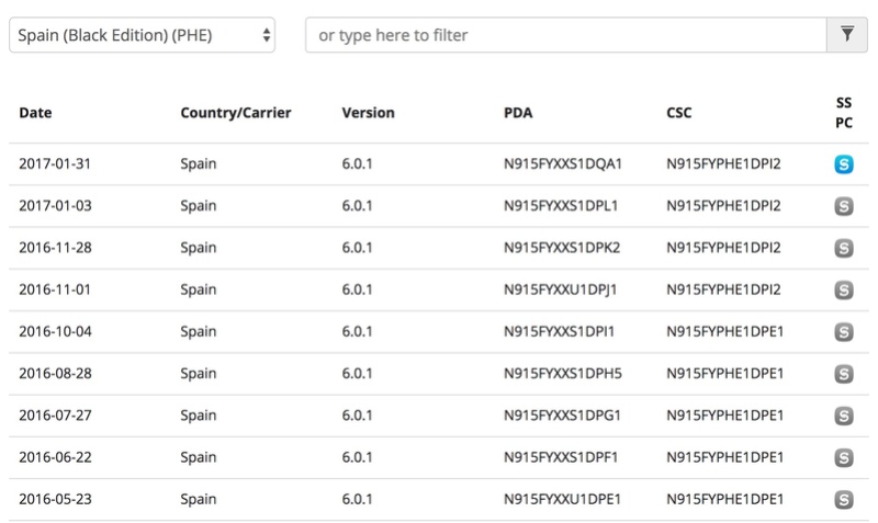

Todas las Stock Rom (9) Android 6.0.1 Marshmallow del SM-N915FY, Spain PHE Black Edition, Root, Xposed y TWRP
La versión Android 6.0.1 Marshmallow para el Note Edge N915FY se hizo rogar, y llego el 1 de mayo de 2016... desde esa fecha, hasta "marzo de 2017 -> cuando se escribe este mensaje, en SamMobile han liberado 9 versiones más del modelo N915FY, PHE (libre para España) de la versión 6.0.1
PDA N915FYXXS1DQA1 es la versión "hasta la fecha" más reciente

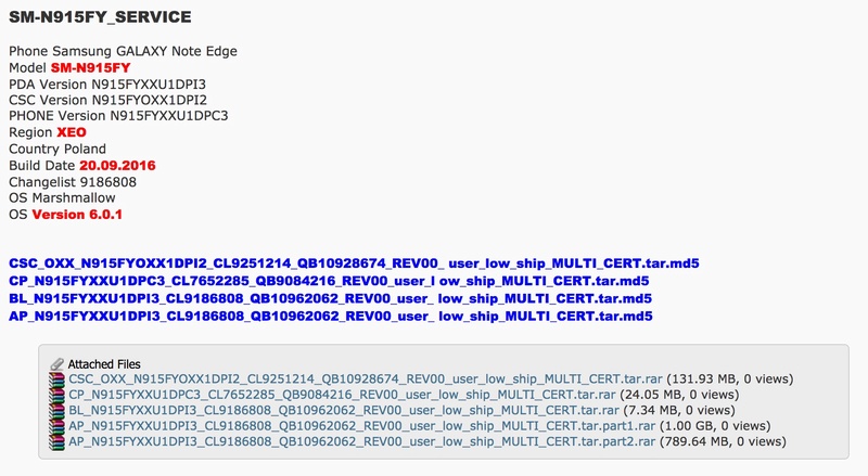

Un foro RUSO con Archivos de Servicio para reparar Firmwares defectuosos del modelo N915FY

Originalmente Escrito por Suelen ser desarrollos de pago, 2 u 3 euros, esto o pagar 16 euros en un SAT oficial por lo mismo
BL_N915FYXXU1DQB2_CL10597485_QB12502313_REV00_user_l ow_ship_MULTI_CERT.tar.md5
AP_N915FYXXU1DQB2_CL10597485_QB12502313_REV00_user_l ow_ship_MULTI_CERT.tar.md5
CP_N915FYXXU1DPC3_CL7652285_QB9084216_REV00_user_low _ship_MULTI_CERT.tar.md5
CSC_OXX_N915FYOXX1DQB1_CL10685241_QB12602191_REV00_us er_low_ship_MULTI_CERT.tar.md5
- no se usa un archivo PIT y ojo con tomar un PIT cualquiera hay versiones del NOTE EDGE de 32 y 64 gigas, si se usa un PIT distinto a nuestro almacén por defecto, despedirse del dispositivo, el PIT ya lo toma Odin del CSC de esos 4 archivos, como se puede ver en el log del flasheo desde Odin
- Si se quiere, justo después del flasheo de la StockRom "polaca" -va perfecta en nuestra RED hay que decir- se puede Flashar, sin miedo, sin dañar nada (por que no puede, si uno no se pone nervisioso no hace cosas raras y tiene un PC optimo, los problemas llegan con las prisas) la PHE última de España (desde otra versión de Odin3_v3.11.1 a partir de esta versión el flashing esta pensado para versiones Marshmallow), con misma versión PDA y CSC, por tenerla con preferencia de Español, aunque he probado las dos, y van perfectas.
Nota si se es un purista y se quiere el doble flasheo 1. polaca 2. española, hay que dejar que se instale, y la instalación no termina con el flasheo de la rom, ni con el arranque en la pantalla de bienvenida, el flasheo de una ROM termina cuando se abre la ventana, ya en Android (lo podeis comprobar tratando de arrancar en Recovery sin haber pisado una sola vez el OS de Android -no funciona- por que no ha terminado el proceso de Flasheo... por ello hay que ser delicado, dejarla instalarse del todo, y reposar el OS Android, las prisas, dan sustos, y flashar con prisa da Brick, loop y otros SoS de Foros
- la diferencia del 1 solo "archivo.tar.md5" y los 4 archivos Reparadores de Rom Rev00, reside en que el primero "No borra nada" -solo actualiza- datos y fallos del kernell como el heredado BUG "set warranty bit: kernel" (no te vuelvas loco a subir y bajar de versión Android, flashando y reflashando StockRom por que salvo perder tiempo y vida del SSD de la eMMC no lograras nada de nada (ni con Recovery´s Mod mágicos y otras pociones milagrosas que se venden boca a boca sin probar su eficacia, con la magia del "ctrl+c /ctrl+v" e instalando un axioma tan falso y extendido como el ego de mucho usuario de consumo...
- Los 4 archivos Reparadores de Rom Rev00 te formatean de verdad el Firmware, son similares a aquellos viejos "clean" que se flasaban desde RecoveryMod, cuando el ROOT era más sencillo y eficaz que hoy día con tanto hardware de seguridad...
- No es lo mismo un Reparador para KK 4.4.4 que para LP 5.0.1 que la 5.1.1 que el último desarrollo de Android MM 6.0.1 y no sirve cualquier Odin (Odin3_v3.12.5.zip)
