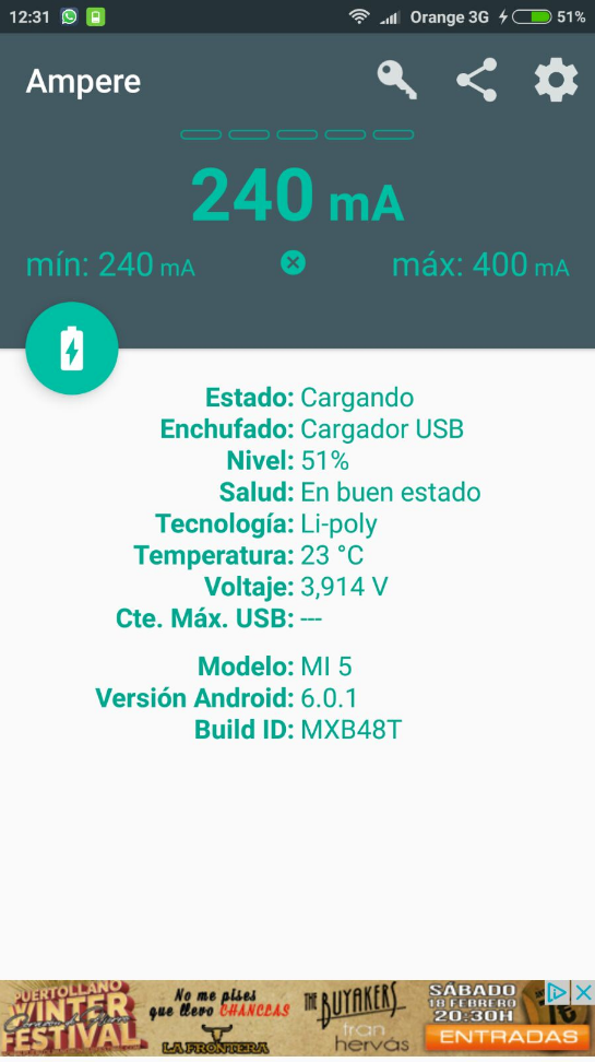

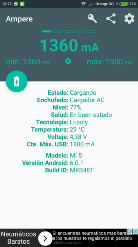

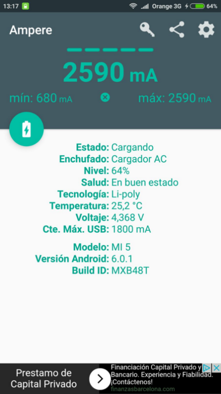

Buenas wizard, has solucionado tu problema? Creo que me pasa lo mismo. He probado con otro cargador de sony, mismo cable por que no tengo otro tipo C, al principio daba 4000ma y a los 10 segundo bajo a 300.
Que versión de rom usas? No creo que sea relevante pero bueno, ahora tengo la 8.1.2.0. A mi me ha ido perfecto todo este tiempo desde que salio la rom hasta ayer que me surgió este problema, por eso no creo que sea cosa de la rom.
Un saludo.
Edito, no se que narices ha pasado, he desenchufado el cable a la hora o asi, al volver a enchufarlo va bastante más rapido, dejo un par de capturas, 10 minutos de diferncia entre ambas.

Puede ser la batería que no digo que no, pero el cable original es una mier*****, a mi también me cargaba lento (tardaba como 3 horas en cargarme), fue cambiar el cable por uno que recomendaban aquí y perfecto desde entonces.
