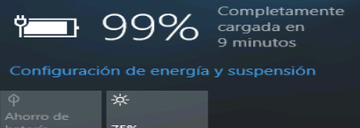

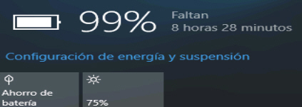

Problema medidor de batería chuwi hi12
Hola,
Me acabo de apuntar en este foro porqué me he comprado una Chuwi hi12 y creo que tengo un problema. Me gustaría poderlo compartir con vosotros, a ver que se opina por estos lares. Primero saludar a todos los foreros que activamente participan de este foro y que hacen de él un excelente sitio para compartir experiencias.
Segundo, como he dicho, me he comprado una Chuwi hi12 de amazon.es. Todo bien, hasta que me ha dado por mirar la batería; pone todo el rato calculando y Windows no sabe decirme el tiempo restante de batería. Inicialmente pensaba que era un problema de calibración, a lo que he descargado la batería completamente y la he vuelto a cargar por completo. El problema no se ha resuelto. He utilizado un analizador de batería (BatteryInfoView) y he visto que la capacidad a máxima carga era de 9500mah (normal, no esperaba los 11000mah) y el diseño de la batería (Design Capacity) era de 4300mah. Después de esto, he probado varios programas más para descartar incidente con el programa, todos han dado los mismos datos.
Creo que este es el motivo por el cual Windows no sabe calcularme el tiempo restante de batería. Tengo la batería dañada? Devolveríais la tablet a Amazon? (Creo que me permite devolverla). Adjunto imágen para que lo podáis ver.
Un saludo a tod@s!
