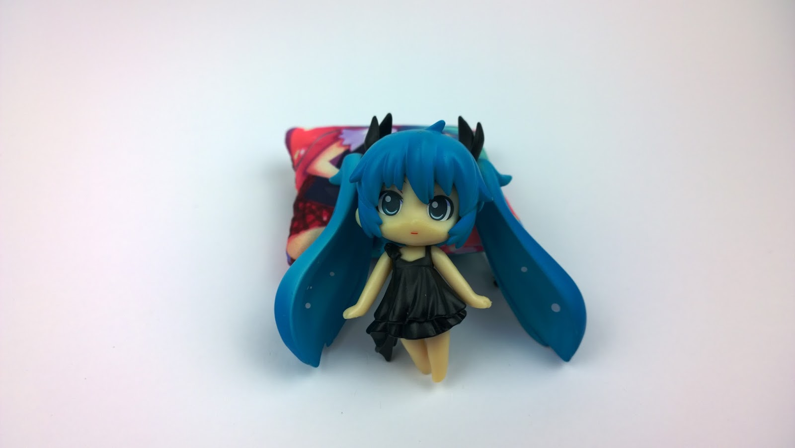

interrogacion ¿¡Cuánta más luz peor se ve!?
Tengo el Lumia 1020 y acabo de comprar 2 softboxes para tener la mejor iluminación posible pero ¿cuál ha sido mi sorpresa? (Ya ni hablamos de las franjas marrones):
En cuanto los enciendo el objeto que ponga sobre la mesa el Lumia lo ve totalmente oscuro! ¡Y en mi móvil android chino esto no pasa!
Para hacer fotos incluso cambiando el ISO y to la pesca no se consigue nada decente, ¡no tiene sentido! ¡Algo que está perfectamente iluminado debería verse igual!
Ahora eso sí, los apagas y ya puede quedarse la habitación a oscuras que el objeto se ve súper bien...
Y lo que me perturba es eso, que con el otro móvil no pasa
¿Alguien sabe cuál es el problema o posibles soluciones? También he probado a mover los softboxes y nada.
Para grabar vídeo (lo cual es mi prioridad) no se pueden cambiar los ajustes así que...puf
Aquí adjunto unas fotos:

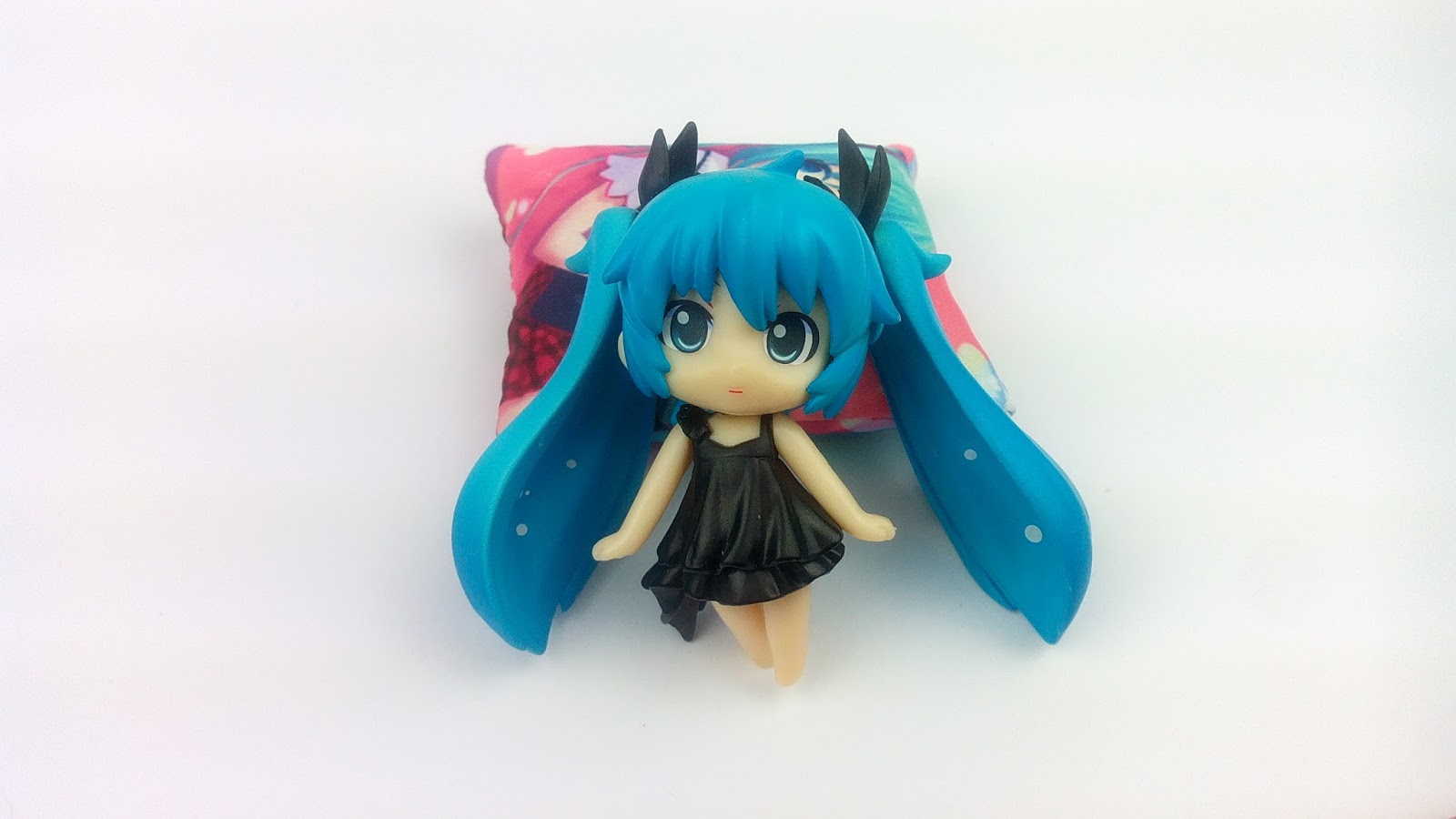

Lumia (debería verse absolutamente iluminada): https://4.bp.blogspot.com/-N8j14NlbQ...cB/s1600/l.jpg
Chino (mucho más cerca de la realidad): https://3.bp.blogspot.com/-2BGdh3YIK...cB/s1600/c.jpg

Este es otro problema que explica porque no se ha seguido con este tipo de lente. En unos 1020 más que en otros, montaje de lentes o humedad, hay un efecto de vignettage a lo bestia, transmisión del color, spot verde en el centro y magenta alrededor. Intenta variar la cantidad de luz cambiando manualmente el ISO.

Lo de aparecer magenta alrededor también me pasa (apenas se ve una viñeta rosada). Como he dicho ya he probado cambiando el ISO y lo demás pero no mejora mucho que digamos...y lo que me importa es la grabación de vídeo, donde no se puede cambiar el ISO.

Bienvenido a la camara con mejor hardware de su momento, y su peor puesta en practica en cuanto software y problemas debido a fallos varios como los que indicas tu y pratrikmore.; y no , no tienen arreglo, que se lo digan a nuestro amigo supera3 que fue de los primeros en hacer hincapie y poco menos que lo lapidan por decirlo....

Al menos, mientras tenga este, a la hora de editar los vídeos aumentando el ganma aparecen las zonas ocultas, pero no es lo mismo... el fondo queda lleno de colores y sombras cuando debería ser un blanco uniformemente iluminado... Ay...
