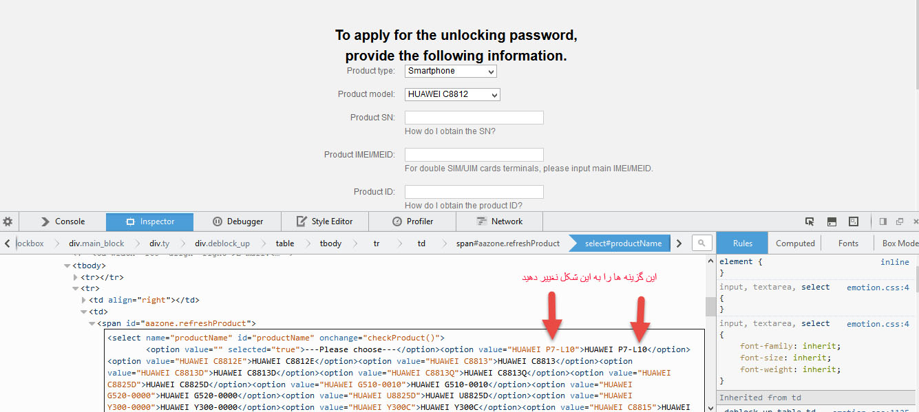

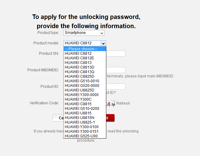

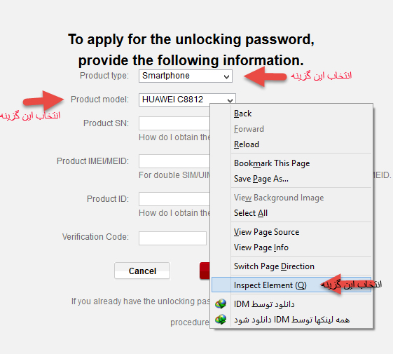

Tenéis que ir al ultimo enlace que mencioné antes, una vez en él, debes seleccionar en la primera casilla "smartphone".
En la segunda casilla como podreis comprobar no sale nuestro modelo, pues bueno seleccionamos uno cualquiera, yo selecciono el primero.

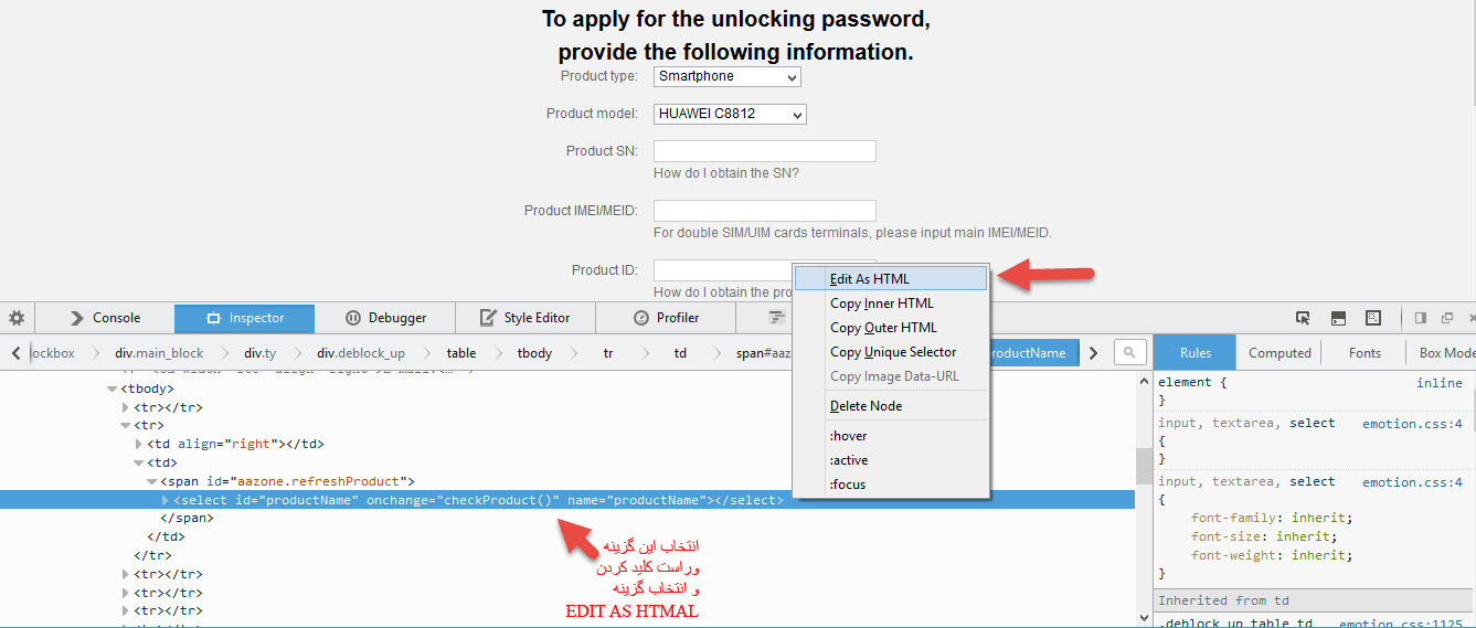

Una vez escogido uno situamos el cursor por encima del modelo seleccionado hacemos click derecho y seleccionamos inspeccionar elemento nos aparecerá el visor html:
Ahora nos situamos en la siguiente linea y hacemos click derecho sobre ella seleccionando edit as HTML

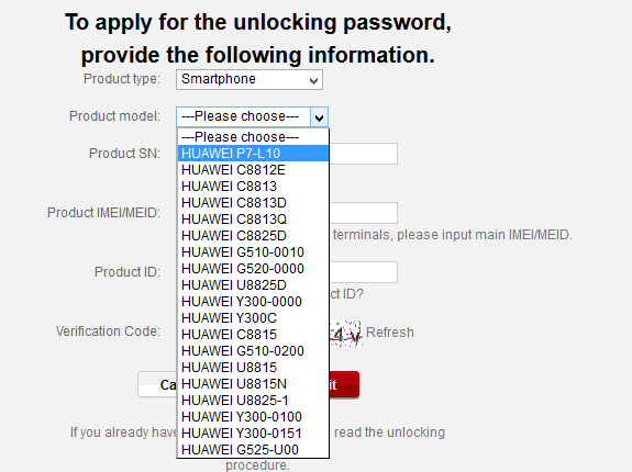

Editamos la linea para ello debemos cambiar el modelo que estaba antes igual que en la siguiente imagen y poner el nuestro (HUAWEI P7-L10):
Y listo ahora veremos que sale ya nuestro modelo y podemos continuar:

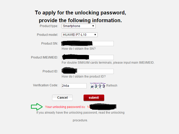

Lo siguiente será poner el codigo SN que suele venir debajo del imei en la caja
Después ponemos nuestro IMEI
Y por último el product ID que lo podremos averiguar marcando en el marcador del telefono el siguiente codigo: *#*#1357946#*#*, el numero que nos da lo ponemos.
Introducimos el captcha (los numeros) y le damos al botón rojo, y si habeis puesto todo correcto os deberia dar un codigo de desbloqueo:

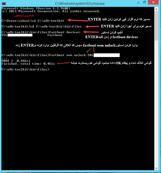

Una vez hecho todo esto lo siguiente será descargar el ADB toolkit: http://www.mediafire.com/download/5p...db-toolkit.rar
Extraemos el zip descargado y dentro de la carpeta lo ejecutamos, se abrirá la consola de comandos de windows (CMD), conectamos el movil con depuracion USB activada al PC reiniciaremos el movil con el comando
adb reboot bootloader
una vez el movil este en el bootloader nos dirá "phone locked" eso significa que el bootloader esta bloqueado, pues bueno lo desbloquearemos enseguida, sin desconectar el móvil del pc y sin salir del modo bootloader ponemos en la ventana de comandos el siguiente comando:
fastboot oem unlock 12234343434
fastboot oem unlock + el número que obtuvimos antes, por ejemplo en vez de ese 12234343434 que puse ponemos el código que obtuvimos en la página anterior, pulsamos enter:

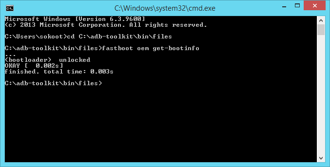

Por ultimo ponemos el siguiente comando para asegurarnos de que lo ha desbloqueado:
fastboot oem get-bootinfo
Si todo sale bien deberia aparecer la palabra unlocked tanto en la ventana de comandos tras realizar el ultimo comando como en nuestro dispositivo en rojo:

Este método ha sido probado con un P7-L10 con versión b609 de emui 3.0.
