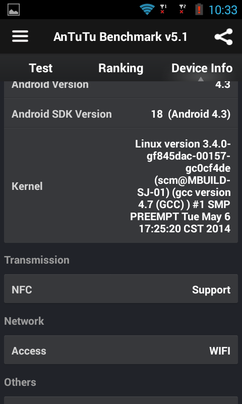

Sistema Operativo: Android 4.3
CPU: MSM8212, cortex A7 cuatro núcleos, 1,2 GHz;

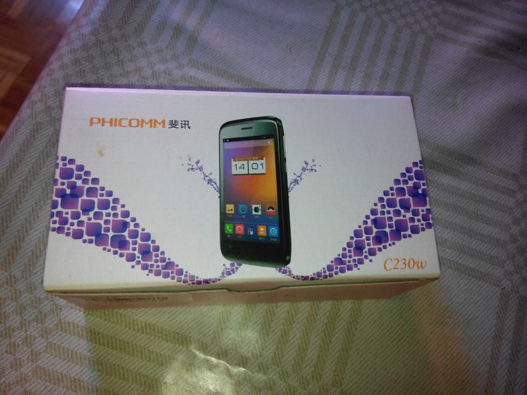

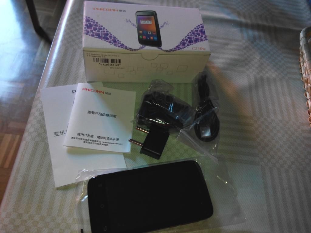

Contenido del paquete:
Y ahora unas fotos del teléfono en sí:
Encendido:

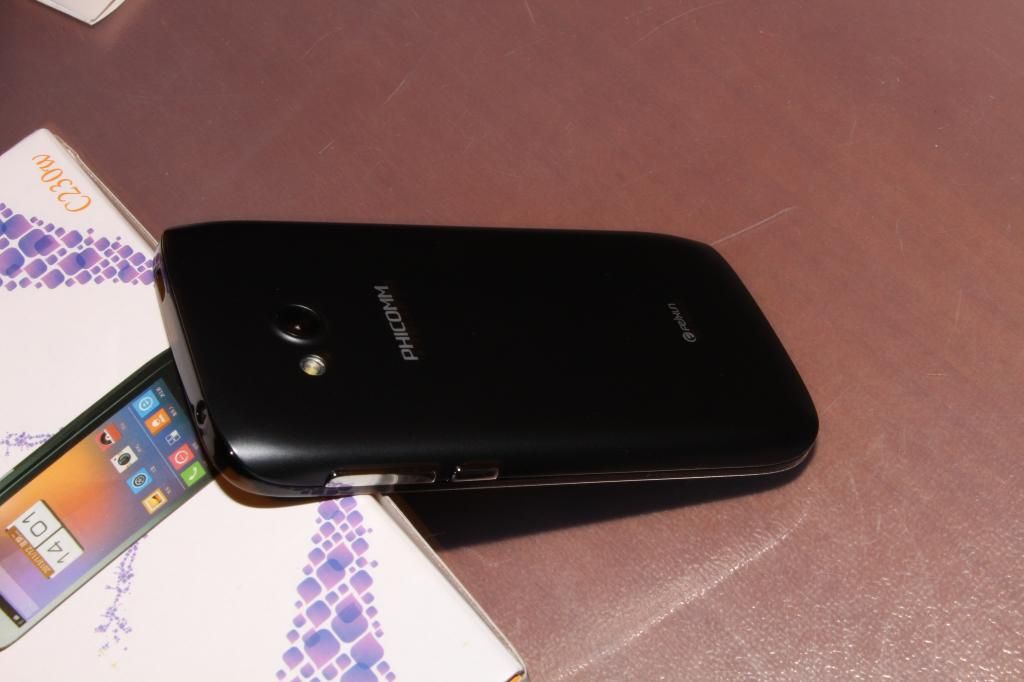

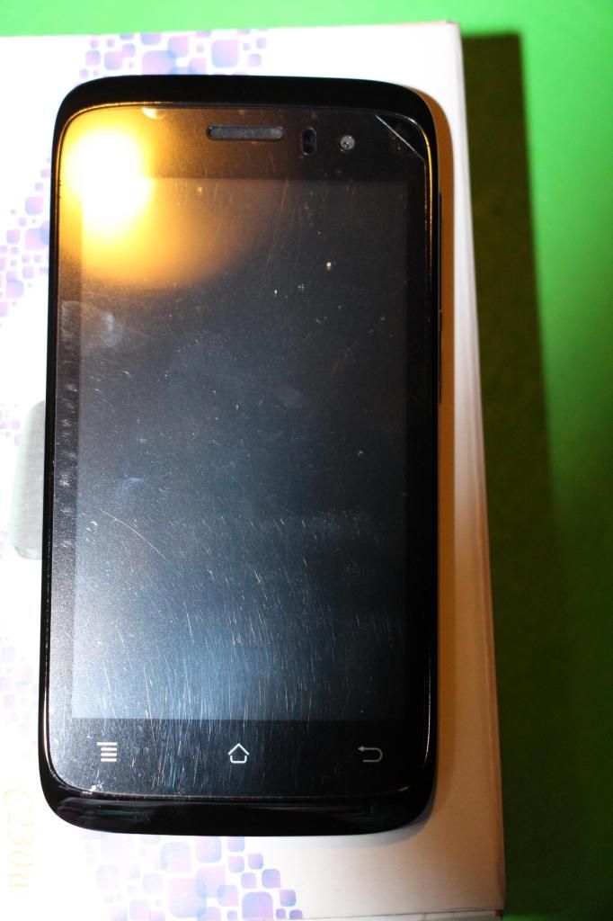

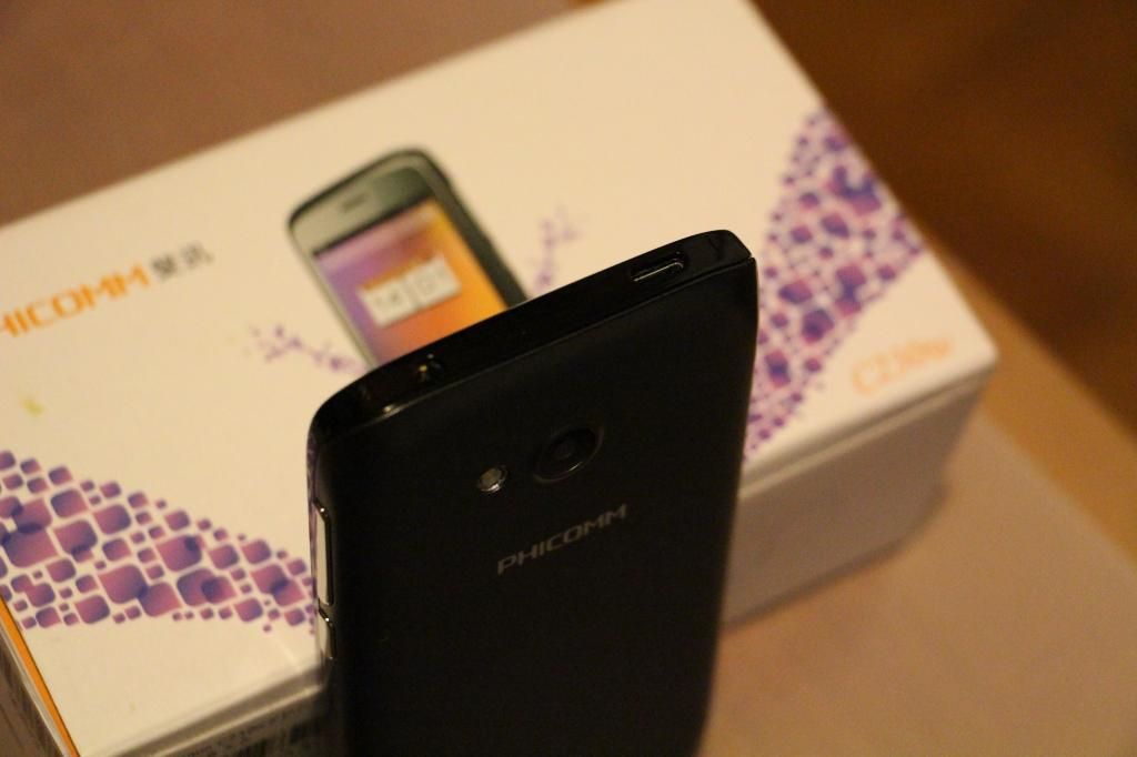

Como se puede apreciar el diseño del teléfono es bastante bonito y cómodo a la mano debido a los bordes redondeados y al grosor que posee. Respecto a éste citar que no es excesivo, que es acorde al amperaje de batería que lleva y que si fuera más grueso sería menos bonito en apariencia.
La tapa trasera es de plástico rígido pero a la vez resistente, ya que al abrirla metiendo la uña en la ranura que trae, no da la sensación de que vaya a partir.

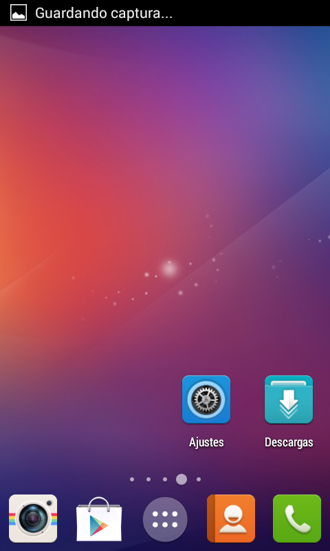

La ROM stock que trae el teléfono es más o menos funcional, aunque viene bastante cargada de aplicaciones que borraremos ya que algunas están en chino y otras no son necesarias para el uso del mismo y consumen recursos. El verdadero problema de la ROM de fábrica es la gestión de la RAM. Un problema secundario de esta ROM es que la carpeta /system/ no puede ser montada como escritura, por lo que las aplicaciones chinas no pueden ser eliminadas en su totalidad ni con permisos root.
Como el único problema de haber adquirido este terminal es de software, es decir la ROM, una vez que se consiga tener una ROM funcional, compensará con creces el tremendo buen precio del teléfono.

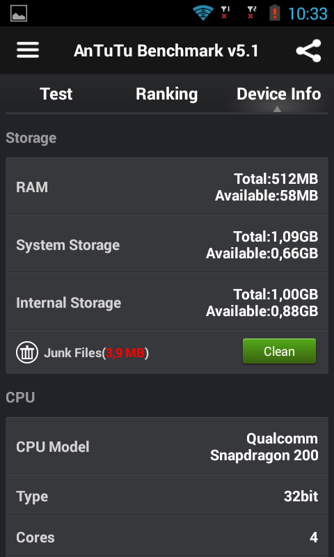

- Cobertura: para lo que le podemos exigir a este terminal, la cobertura es buena. No tenemos ningún problema a la hora de hablar o navegar, pero sí que es cierto que se queda un poco atrás en cuanto a la recepción de antenas respecto de otros modelos. Como punto fuerte, el terminal monta banda 3G 900Mhz.
- WiFi: la recepción es buena, y al igual que pasa con la cobertura no tendremos ningún problema a la hora de conectarnos a una antena que emite a cierta distancia.

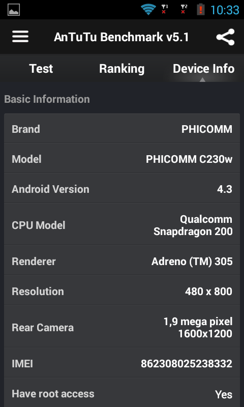

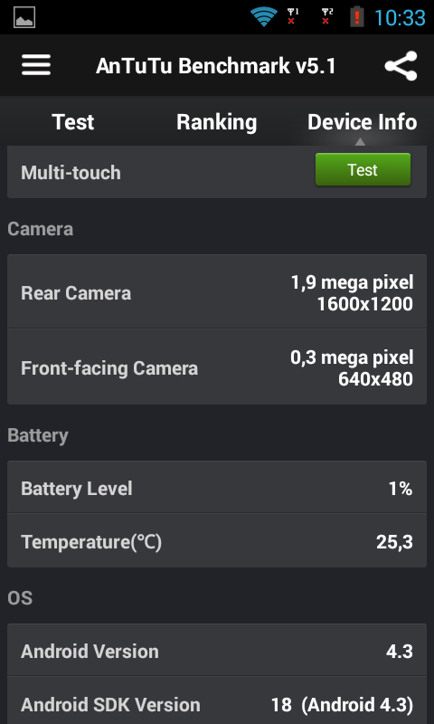

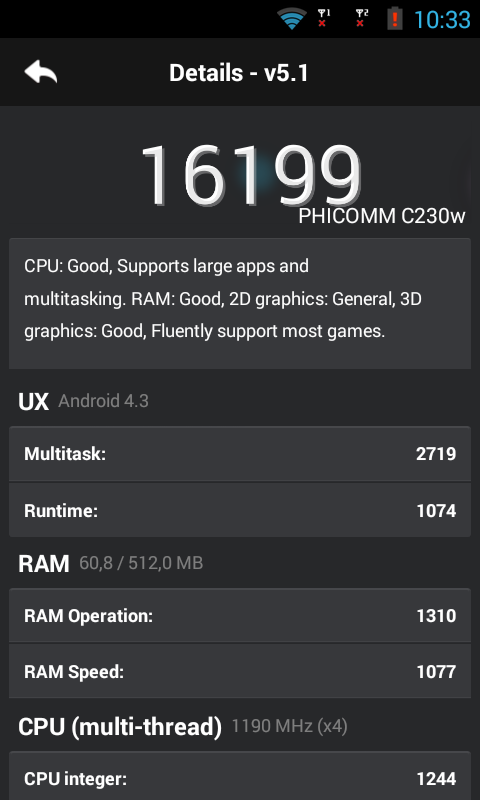

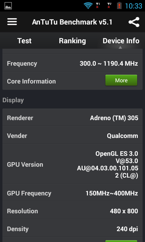

- Chipset: las típicas capturas de Antutu de hasta 16200 puntos en la ROM stock auguran un buen resultado en cuanto a la potencia que nos ofrece su chipset MSM8212. Además, Antutu nos desvela que la GPU se trata de la Adreno 305, y no de Adreno 302 como indican las características técnicas.
La RAM (512MB) para la resolución que monta el dispositivo es la adecuada, por lo que nada a destacar en este aspecto. Está claro que con 1GB de RAM el dispositivo sería bastante mejor, y con mayor resolución, por ejemplo qHD, pero estamos hablando de un terminal de muy bajo precio, y destinado para usuarios básicos fundamentalmente.

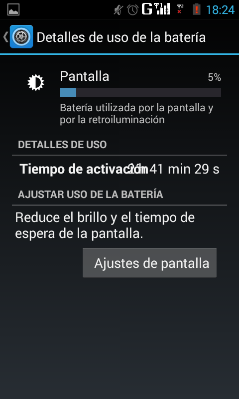

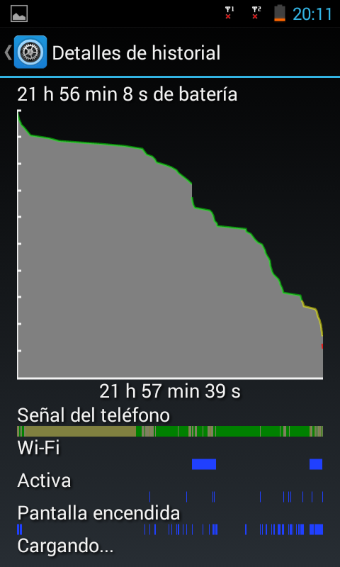

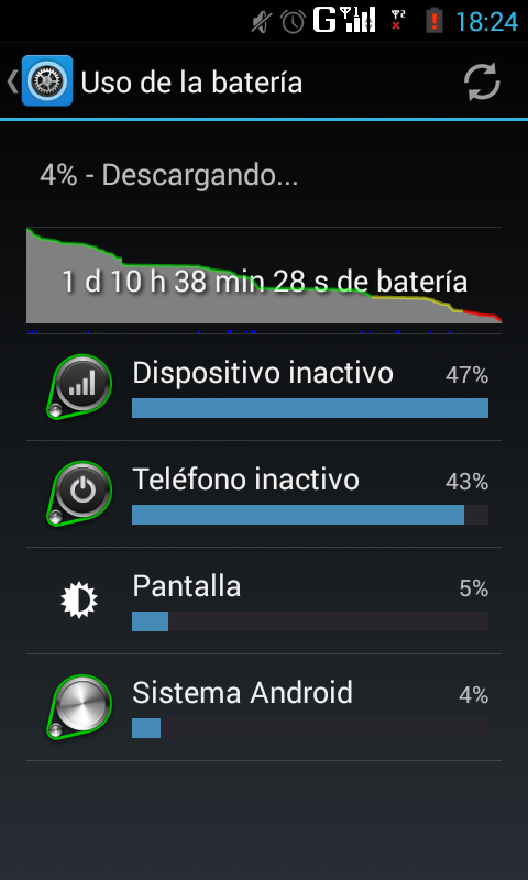

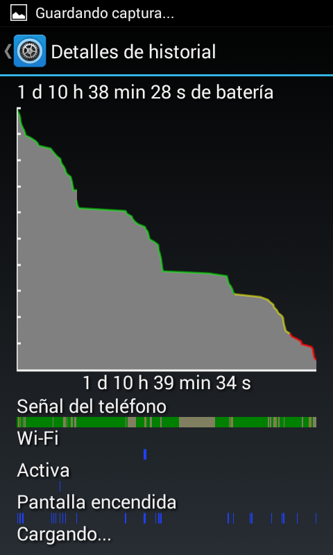

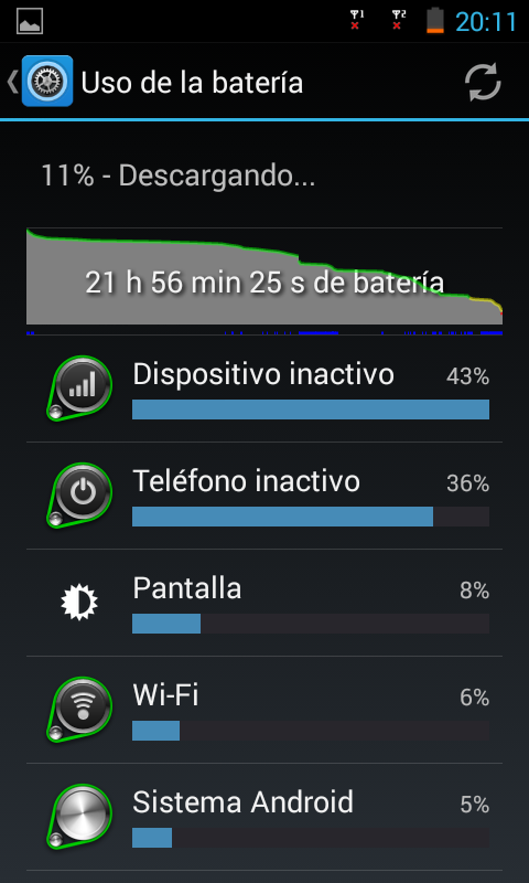

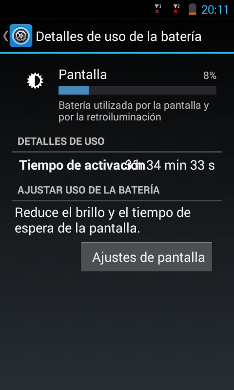

- Batería: El rendimiento de la batería de este terminal es bueno. Para 1500mah que monta la batería, se hacen ciclos bastante buenos. En el primero podemos observar que se llega a 1 día y 10 de horas de uso, lo que es un resultado buenísimo teniendo en cuenta los mah de la batería.
Aquí observamos con detenimiento las horas de uso de pantalla, ya que se llega a casi 4 horas.

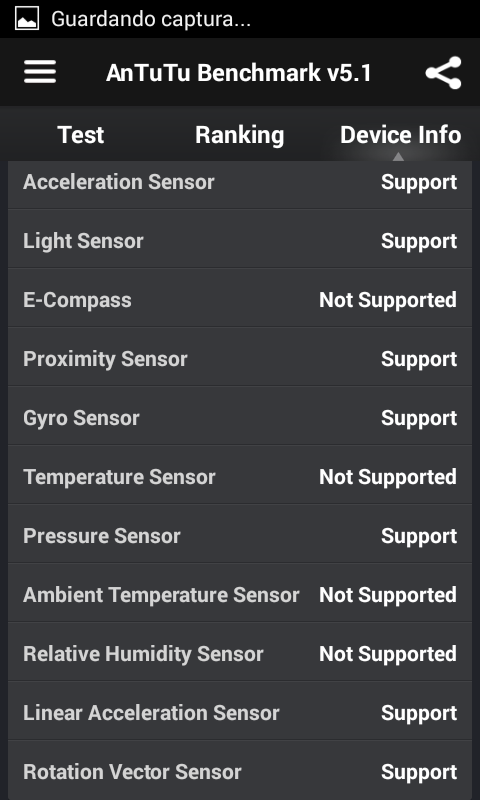

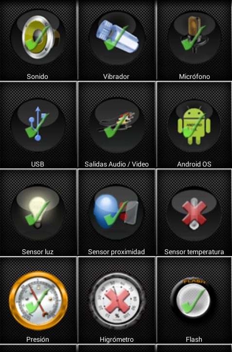

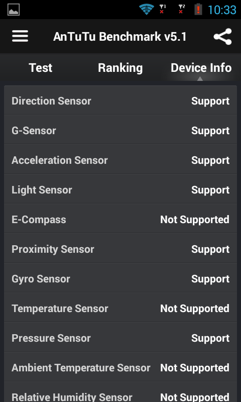

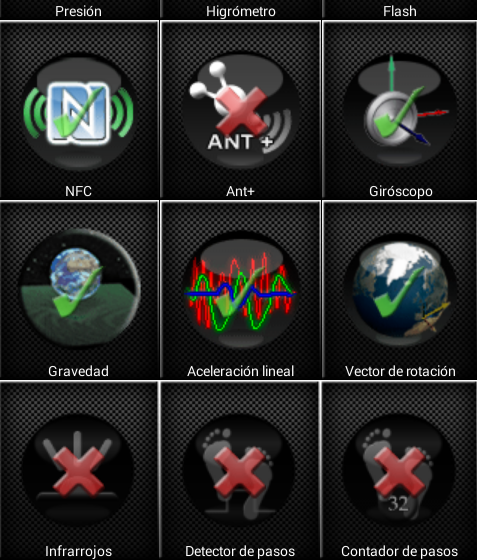

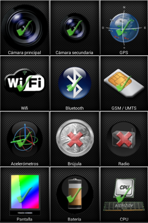

Sensores: Luminosidad, proximidad, acelerómetros, todo funciona como debe, con muy buena sensibilidad. Solo se echa de menos la brújula. Llama la atención la existencia de NFC y sensor de Presión.

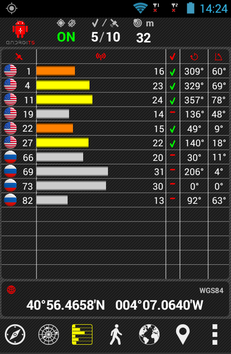

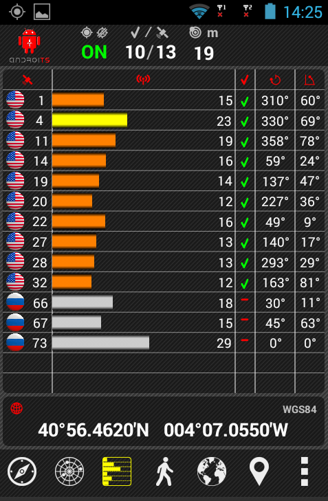

GPS: posiciona rápido y para estar en un patio interior y teniendo en cuenta las características del móvil tiene muy buena sensibilidad (la antena es bastante buena para lo que cabía esperar por este precio). Además recibe señal GPS+GLONASS+BEIDU.
