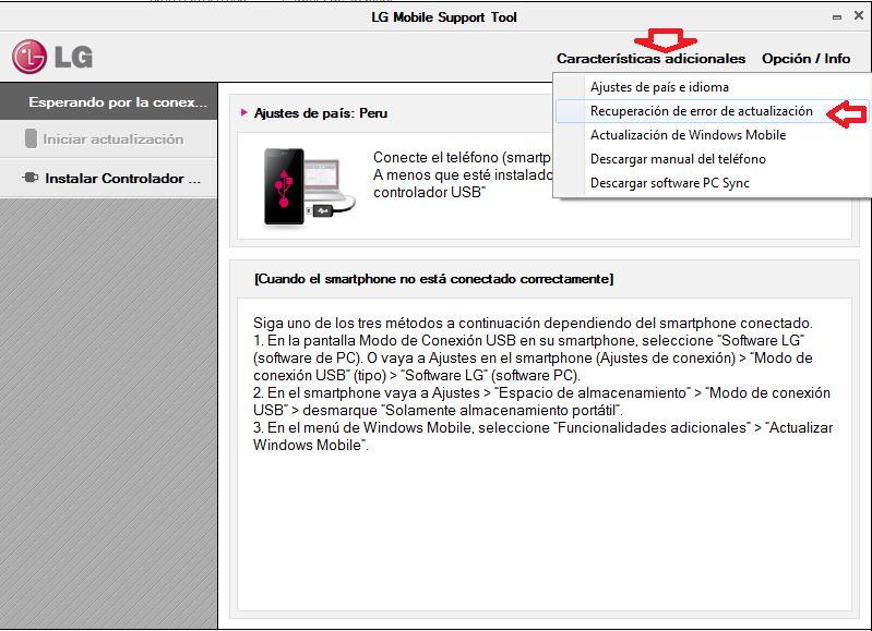

- Ejecutamos el archivo del LG Mobile Support Tool (B2CAppSetup.exe), después de un par de minutos les saldrá la ventana principal del Programa, lo que haremos es seleccionar la opción Características Adicionales y luego seleccionamos Recuperación de Error de Actualización:

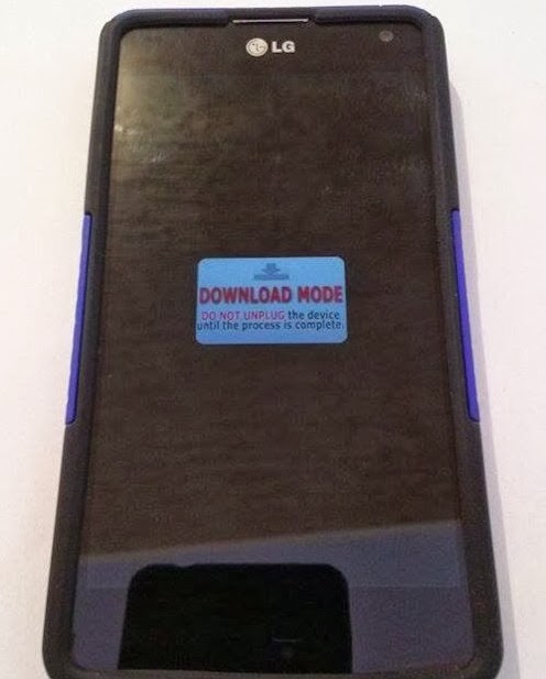

- Ponemos el teléfono en Modo Download (Download Mode) para ello apagamos el móvil y presionando las 2 teclas de volumen a la vez conectamos el cable usb a la PC y l telefono hasta que nos salga una aviso como este:
Nos saldrá una ventana como ésta para rellenar, podemos poner el modelo exacto de su teléfono en la primera casilla (ejemplo E976) o el código IMEI que viene en la parte de atrás del móvil (consta de 15 números) en la tercera casilla y le damos en OK:
Luego de ello se abrirá una nueva ventana y el Programa buscará y descargará el Firmware (archivo KDZ) de acuerdo a su país y Operadora, como ya sabrán este proceso demora bastante tiempo, sobretodo en conexiones lentas:
