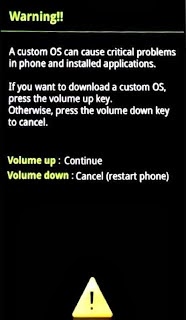

Paso 2: Apagamos el teléfono y lo ponemos en modo de descarga (modo download) pulsando y manteniendo pulsadas las teclas de volumen abajo, Inicio (home) y el botón de encendido (power) juntos. Después de que aparezca una pantalla de advertencia, pulsamos el botón de volumen arriba para entrar en modo de descarga.
Paso 3: Ejecutamos Odin3 v3.09.exe como administrador mientras el teléfono está en el modo de descarga, y conectamos el movil al PC mediante un cable USB. Si está conectado correctamente, aparecerá un mensaje que indique "Añadido" (“Added!!”) en Odín.
Paso 4: Ahora, hazemos clic en el botón de AP o PDA (dependiendo de la versión de odin que tengamos) y seleccionamos el archivo CF-Auto-Root que extrajimos en el Paso 1.
Paso 5: En Odin,deben estar marcadas las casillas "Auto Reboot" y "F.Reset Time". Indicar que la casilla Re-partition debe estar desmarcada.
Paso 6: Hazemos clic en el botón Start de Odin para iniciar el proceso de flasheo.
Paso 7: Una vez que el proceso se haya completado, el movil se reiniciará y aparecerá el mensaje PASS con el fondo verde en el cuadro situado a la izquierda en la parte superior de Odin.
