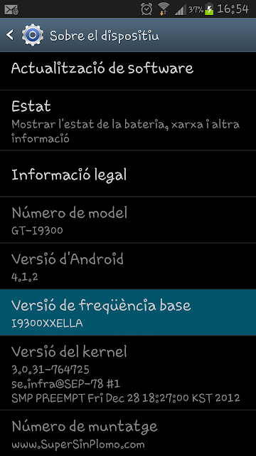

-Galaxy s3 (GT-I9300). [ver en Ajustes -> Acerca del dispositivo -> Número de modelo]

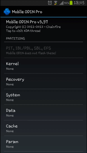

2.Actualizar con Mobile Odin:
Vamos a Flashear el Firmware:
-Abrimos Mobile Odin pro
-Pulsamos en Open file...
-Seleccionamos External SD-card (en nuestro caso)
-Seleccionamos AAroms/ (en nuestro caso)
-Seleccionamos I9300XELLC_I9300PHELL3_... md5.tar (es el firmware)
-Nos sale un mensaje con todas las particiones que se marcan, pulsamos OK
No pulsamos EverRoot por que lo rotearemos después de instalar el firmware
-Seguimos con odin, pulsamos Flash firmware
-Pulsamos Continue
-Pulsamos Check md5 y esperamos que se realice el proceso

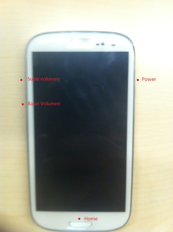

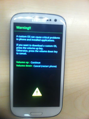

2-Reiniciar el teléfono en modo descarga.
Cerramos Kies y nos aseguramos que no esté conectado al tiempo que enchufamos el teléfono al ordenador. Para poner el móvil en modo descarga hay que apagarlo y reiniciarlo pulsando a la vez Bajar volumen + Home + Power
Nos aparece una ventana de advertencia y nos pedirá pulsar Subir volumen para continuar o bajar volumen para cancelar. Pulsamos Subir volumen.
Se nos mostrará la pantalla siguiente que muestra el número de veces que hemos flasheado el móvil y el estado de Dowloading... que nos confirma que ya estamos en modo descarga.

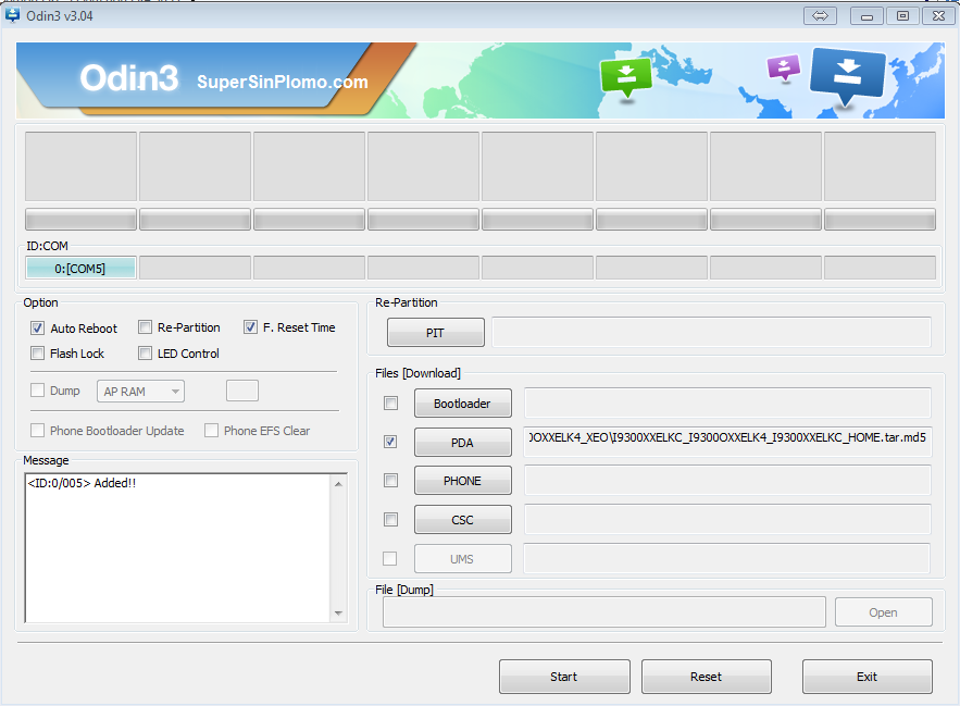

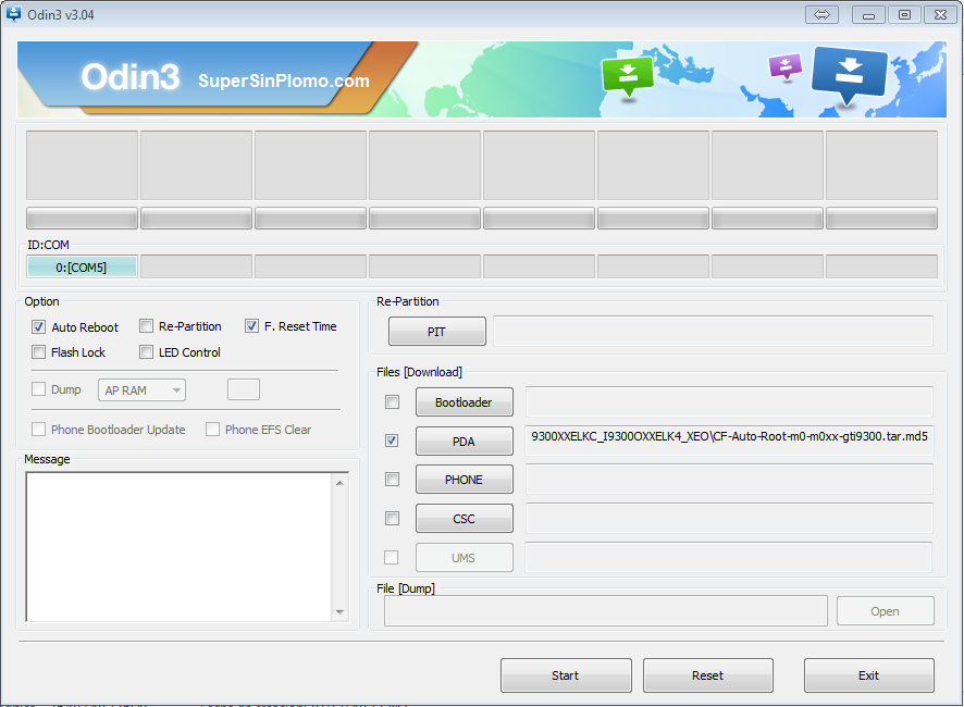

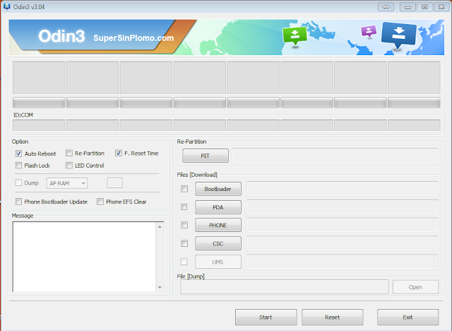

3- Conectar al ordenador por USB y abrir Odin 3.
Es importante que estén seleccionadas las opciones de Auto Reboot y F.Reset Time como en la imagen superior.
4- Flashear la nueva Rom:
En nuestro caso la que tenemos en ingredientes; pulsamos el botón PDA y abrir el archivo Firmware.tar.md5.
Cuando esté todo listo pulsamos el botón Start y esperamos (2 o 3 minutos) a que se realice todo automáticamente.
Se reiniciará solo el teléfono y ya tendremos la nueva versión de android 4.1.2 Jelly Bean.

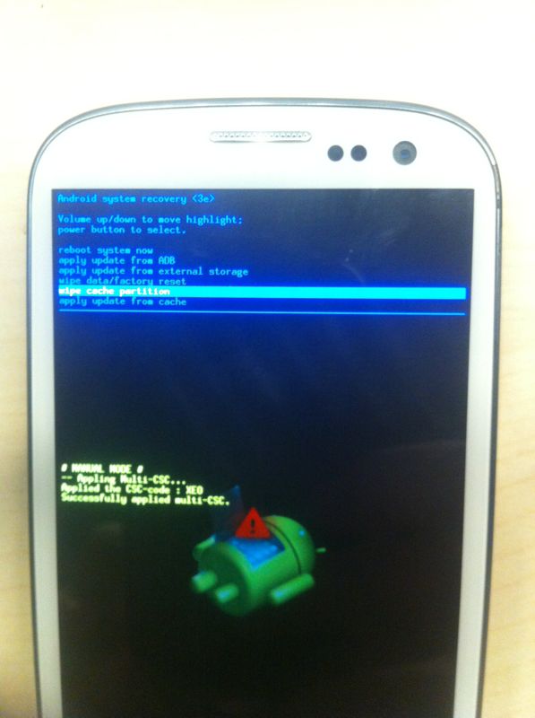

Reiniciar en modo recovery y realizar wipes:
Este proceso borrará datos y aplicaciones, pero nos garantiza empezar con una instalación limpia.
Hay métodos eficaces para hacer copias de seguridad como titanium backup que restaura las aplicaciones tal y como las dejamos.
Vamos a los wipes: Hay que reiniciar en modo recovery, es similar al modo descarga pero pulsando subir volumen + home + power.
A continuación veremos el modo recovery.
Con las teclas de volumen subir o bajar nos movemos por el menú, y con el botón power aceptamos.

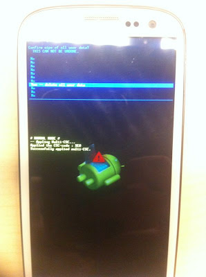

Bajamos hasta la opción wipe data/factory reset y pulsamos power.
Se nos desplega un menú de confirmación, bajamos hasta Yes - Wipe data/factory reset.
Cuando acabe (10 segundos) realizamos la misma operación con la opción wipe cache partition.
Y cuando acabe (3 segundos), pulsamos reboot system now para reinicar el teléfono.

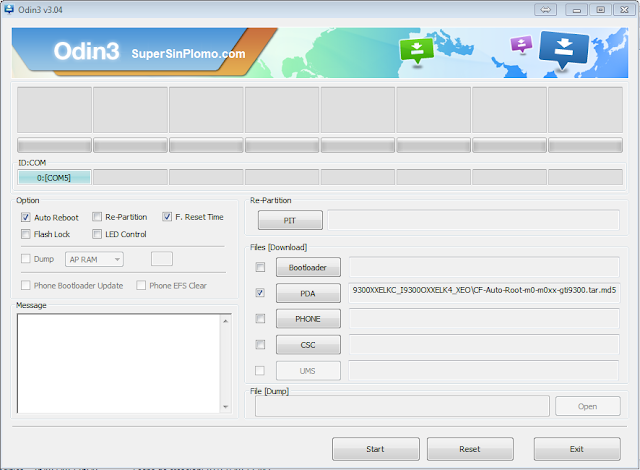

6- Último paso: Rootear (Enraizar) el móvil:
Volvemos a poner el móvil en modo descarga (Bajar volumen + home + power) y tenemos que realizar lo mismo que en el paso 4 Flashear nueva rom, pero esta vez en el botón PDA cargaremos el archivo Root.md5.tar
Pulsamos Start y 3 segundos más tarde tendremos el móvil rooteado. Nos saldrá una especie de menú recovery con un Android Rojo. El proceso es automático del todo, así que solo hay que esperar a que se reinicie el teléfono de nuevo.

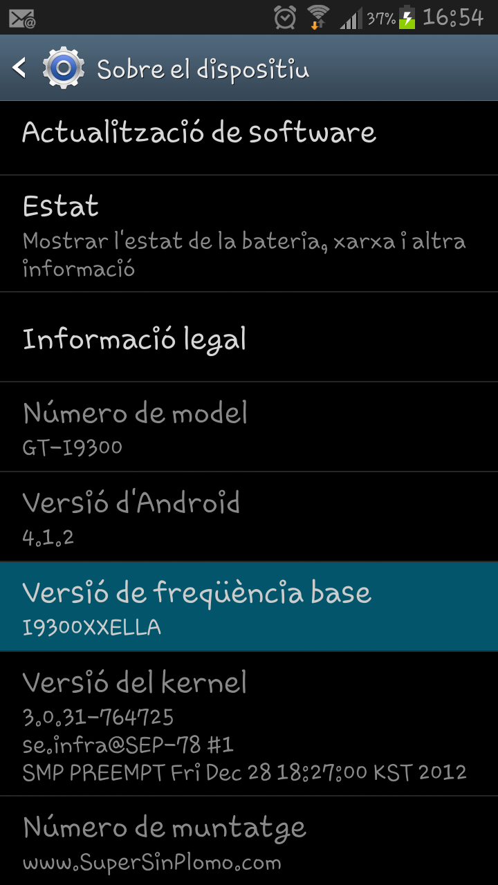

Algunas imágenes:
Actualización
I9300XXEMA2

Originalmente Escrito por fran__ Ver Mensaje
Muy buen tuto, aunque una duda que tengo yo, haber tengo 4.1.2 polaca con root instalado, si hago un Wipe data/factory reset el modo root lo pierdo? o si cambio de rom a otra despues de instalar pierdo el modo root? gracias por su ayuda
Si haces wipe/data factory reset no pierdes el root. Si cambias de rom a una cocinada seguramente ya vendra rooteada. Solo lo pierdes cuando flasheas rom stock. Pero la solución es fácil. .. rotear de nuevo son 23segundos

Entonces no vale el CF-root 6.4 en la nueva 4.1.2?
Viejo 25/12/12, 17:12:43
Avatar de supersinplomo
supersinplomo supersinplomo no está en línea
Mensajes: 128
Mensajes: 128
Modelo de smartphone: galaxy s3, Galaxy tab 7" Wifi
Versión de ROM: Stock
Originalmente Escrito por Elevation Ver Mensaje
Yo lo tengo con el Cf-AUTO ROOT. Pero... tambien puedes usar el exploit que salio hace poco, te paso el link... http://www.supersinplomo.com/2012/12...de-el.html?m=1
Yo en la versión 4.1.1 tenia el cf-root 6.4... y ahora tengo el cf-auto en el mio, y también he probado el exploit en persona y funciona igual de bien. A gustos colores.
