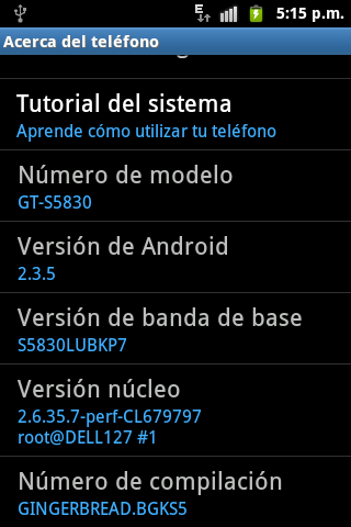

Originalmente Escrito por Giarlito23Per Ver Mensaje
No tewngo la opcion de Usar el 3G aqui les dejo las capturas de mi cel... sera porque la rom es de otro pais de Europa?, ya he flasheado el modem y nada no funciona el 3G o sera que tengo que actualizar la rom a una nueva version, y que versin me aconsejarias! ayuda por favor!....
Como veran en Modo de Red, no me aparece usar solo redes 3G
Estás confundido mano.
Activar datos móviles te activa todas las frecuencias para conectarte. La velocidad de la conexión q tengas está asociada al ícono que aparece en la barra superior: 2g (E), 3g (3G) y 3.5g (H). Tu móvil utilizará la que esté disponible. Siendo Edge ó 2g la más lenta y de menor consumo de batería.
A todas estas frecuencias se les llama 3g de forma genérica.
La opción de usar sólo redes 2g es para evitar usar las de mayor velocidad y ahorrar batería.
Si no te sirve la red de datos móviles revisa que hayas probado:
-paquete ó plan de datos contratado con tu operador
-apn configurado para servicio del operador
-probaste flashear los módem de la región a la que quieres acceso
Si ninguno te fue, pues es cosa de hardware. Parece que ciertos ace europeos traen las frecuencias limitadas por hardware (son diferentes en europa y Latinoamérica para conectarse a 3g, wifi y llamadas), por lo q configurar ó flashear módem no te ayudará. Ai recibes llamadas y sms debería de irte al menos la conexión 2g (E).
