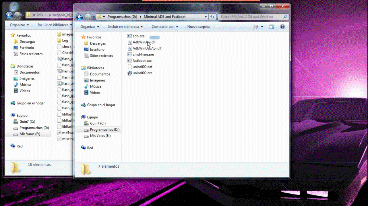

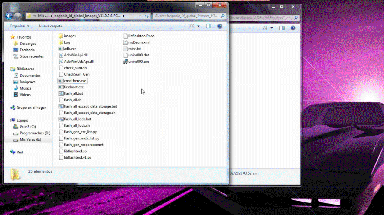

Ya con la ROM descargada, además de todos los requisitos antes mencionados, procedemos a descomprimir la Fastboot ROM, que es la que tiene la extensión al final .tgz, nos quedara otro archivo con la extensión .tar, volvemos a descomprimir (esto es si lo hacen con 7zip, con Winrar te lo extrae todo de una vez ya con la carpeta de la ROM) y le quedara la carpeta con la ROM. (Puedes descomprimir la ROM en la raíz de la partición C: o la partición de tu computadora que gustes pero que sea la raíz. (D:, E:, etc)
Ahora descomprime Minimal ADB and Fastboot, todo el contenido de la carpeta lo pegamos dentro de la carpeta de la ROM.
Seria algo así:

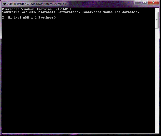

Ahora pondremos nuestro teléfono en modo Fastboot y lo conectamos al PC con el cable USB, dentro de la carpeta de la ROM hay un archivo llamado Cmd here, esto abre la ventana de comandos y escribes el siguiente comando:
Código:
Fastboot devices
Debe devolvernos un número de serie con el indicativo de que está conectado por Fastboot, ahora escribiremos lo siguiente:
Código:
fastboot getvar product
Seria algo así:
De esta manera comprobamos que el dispositivo están funcionando en modo Fastboot correctamente y cerramos la ventana de comandos.
