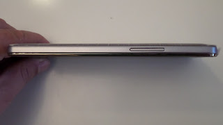

Vista lateral derecha
  • Botón de encendido/apagado
Vista lateral izquierda
  • Botón VOL+
  • Botón VOL-

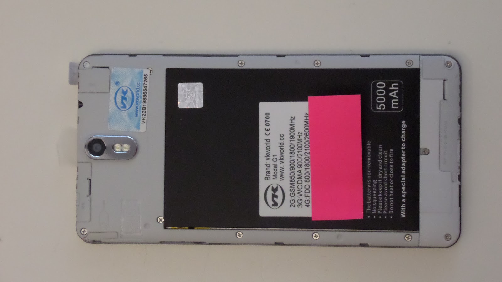

  • En el lateral está la ranura para insertar las 2 MicroSIM o 1 MicroSIM y una MicroSD
  • Batería de 5000 mAh (no extraíble)

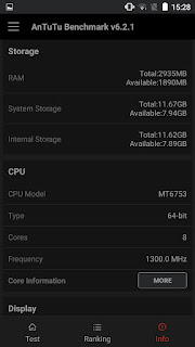

Información desde el propio dispositivoInformación obtenida mediante herramientas de software directamente desde el dispositivo..
Para tener una fuente fiable de información del sistema, he obtenido información desde el mismo dispositivo, ya sea desde la misma información que me proporciona el sistema Android (que generalmente es mas bien escueta), como utilizando otros programas que logran sacar mucho mas información, y de forma mas detallada, con lo que nos podemos hacer una idea general del dispositivo en su conjunto.
Antutu Benchmark System Info
CPU-Z
Benchmarks
Para quien no conozca estos programas, decir que un benchmark es una herramienta que ejecuta una prueba normalizada que se realiza en un dispositivo. Estas pruebas puntúan (generalmente ponderando varios resultados obtenidos) el desempeño de un dispositivo, de manera tal que el puntaje final puede servir para poder comparar de manera simple y directa el rendimiento general entre varios dispositivos.
Existen muchos benchmarks, pero en mis pruebas generalmente utilizo los mas populares. Si tienes alguna sugerencia de un nuevo benchmark, déjame un comentario nombrando el programa específico y la razón, para poder contemplarlo en siguientes reviews.
En la práctica, si quieres comparar este dispositivo (del cual estoy comentando en este articulo) con otro que veas por la web, o uno que tu mismo tengas, basta con que encuentres el resultado de alguno de los benchmarks y compararlo directamente con las capturas de pantalla que pongo aquí. Con esto, ya te puedes hacer una idea general de que tal van estas máquinas, comparando sus resultados.
Quadrant Standard Edition (Info)
